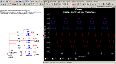

Первые два пункта выполнили в этом файле
Message 2 of 9
(3,188 Views)

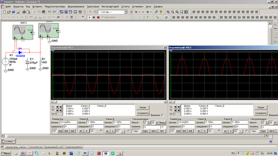

4. Сравниваем волны на диоде и резисторе
Message 3 of 9
(3,187 Views)

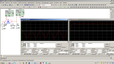

5. Добавили конденсатор
Message 4 of 9
(3,186 Views)
