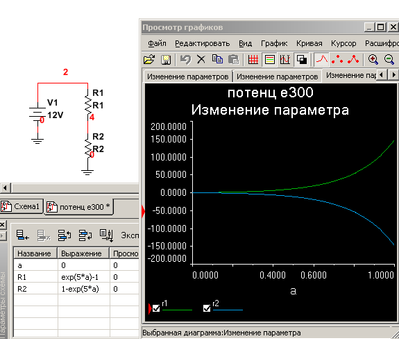

I'm working on a vintage compressor (MXR Dynacomp Vintage compressor) and I need a MultiSim model of a logarithmic potentiometer in order to model the system.

Hello.
It looks like  MS 14 does not have it.
but there is work around - you can use voltage controlled resistor ( located here :  basic-> basic virtual) and control it with logarithmic voltage.

This is an old thread but it's exactly what I need.
"logarithmic voltage" you mean with a parameter sweep?

yeah thank you!
What if in my circuit the pot has a floating pin 1 though?

Выкладывайте вашу модель в формате "ms".
Я проверил модель потенциометра (линейного) аж до 1e+306(моделируется долго)
Сделать только характеристику другую...

Можно вставлять другие функции изменения сопротивления, какие имеются в перечне MS-14

Вот тут профессионал точную модель задал. Если spice-sintax ваш друг, то создадите себе такой же ...
