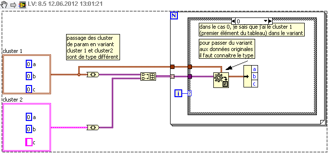

Je réalise un programme capable de gérer 4 instruments identiques avec lesquels je communique en rs232. Il y a de nombreux paramètres à gérer pour chacun d'entre eux et je pensais réaliser un tableau avec tous ces différents paramètres. Ma question (et mon problème):
Est il possible sous Labview de faire un tableau polymorphe, càd avec des éléments de type différents (chiffres en virgule flottante, booléens, nom de port Visa, chaînes de caractères, etc....)?? J'ai aussi pensé à un cluster mais ça n'est pas comparable à un tableau, et il y moins d'outils et de fonctions applicables.

On ne peut pas faire un tableau d'éléments de type différent, cela dit on peut faire un tableau de variant et comme n'importe quel type peut être passé en variant, cela pourrait te permettre des définir 4 clusters différents (un par appareil), de les mettres en variant pour pouvoir ensuite mettre les 4 variants dans un tableau. L'inconvénient c'est que ensuite pour extraire les différents clusters de chaque variante, tu dois connaitre le type de chaque cluster, tu pourrais utiliser des typedef pour ça.
En fait, maintenant que j'y pense, c'est possible en LVOOP!
Tu peux définir une classe mère "appareil" avec 4 classes filles (un par type d'appareil et ainsi tu peux mettre 4 objects appareil différents (car ils ont un ancêtre commun) dans le même tableau, et avec le dynamique dispatch pas besoin de cast!

- Enfin, pour les variants, je ne sais pas trop en quoi cela consiste. Si vous pouviez m'expliquer brièvement svp.

Voilà un peu le principe résumé, si tu as des questions...

Merci pour ton exemple. A priori d'après ce que j'ai cru comprendre, cela permet, à la différence des clusters simples, de faire des tableaux avec des éléments de type différents mais au final, il faut aussi tout mettre à plat pour manipuler les données.
