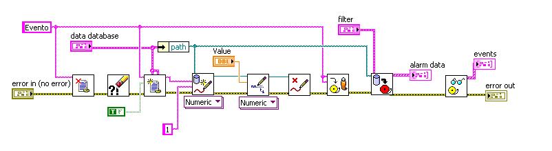

Modifiqué el VI para adaptarlo a mi entorno de desarrollo, y todo funciona bien hasta el punto donde tu lo dejaste, pero cuando realizo la consulta en MAX para buscar los eventos generados no encuentra ninguno, y cuando realizo la consulta con el VI "Alarm & Query Event" me manda el siguiente mensaje de error: "HIST_RunAlarmQueryCORE.vi, Citadel:  (Hex 0x8ABC100D) The given Citadel database is not currently configured to log alarms to a relational database." Te adjunto una imagen donde aparece el diagrama de bloques del programa, para que puedas ver que es lo que estoy haciendo. Las rutas especificadas son correctas.
Alguna idea que tengas para resolver esta situación.
Gracias de antemano.
Robst.

El error que recibes es porque estás utilizando el de lectura de alarmas en lugar del de eventos. Te anexo el VI modificado y te anexo una imagen donde aparece la consulta desde MAX.
