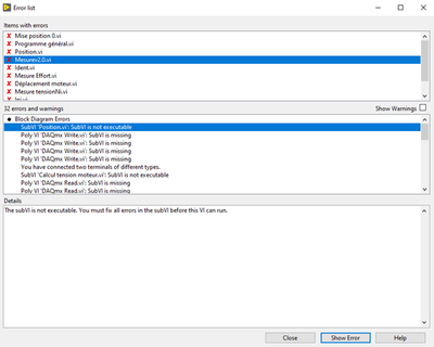

Bonjour Madame Monsieur,
J’ai pour projet de faire passer un programme LabView qui fonctionne sous LV 8.6 sous Windows XP à un LV 19.0 sous Windows 10. J’ai un NI cDAQ-9172 peuplé de 3 cartes (NI 9219 / NI 9263 / NI 9401).
Je suis actuellement sous une version d’essai pour le LabView 19.0 et j’ai téléchargé la version 17.5 de NI-DAQmx.
Lorsque j’ouvre le programme principal, je me retrouve avec une multitude d’erreurs de plusieurs types (voir captures d’écrans)
Ma question est la suivante : que dois-je faire pour résoudre les problèmes en restant sous LV 2019. Dans le cas où ce ne serait pas possible, que me conseillerez-vous de faire ?

You are missing the DAQmx Support for LabVIEW 2019. Install NI-DAQ™mx after installing LabVIEW.
