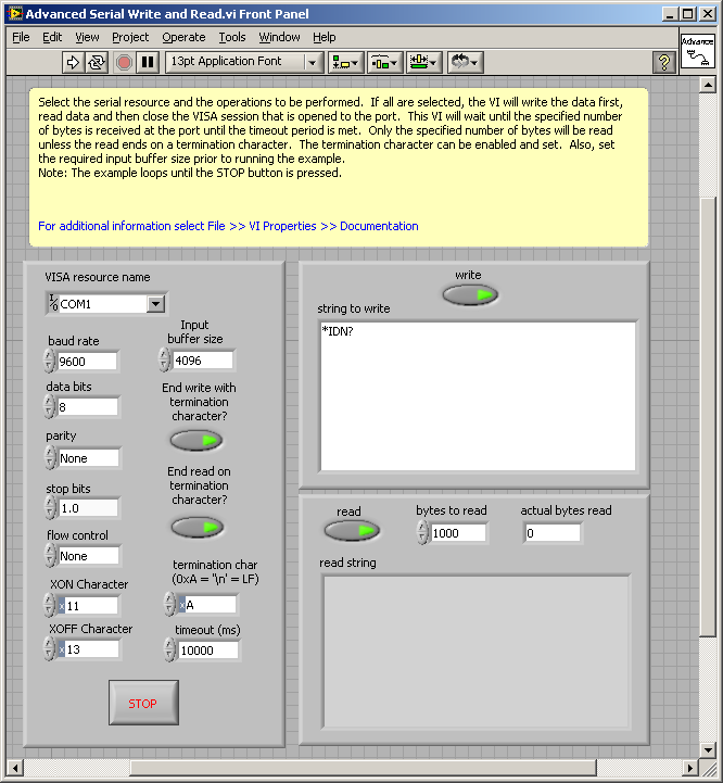

Salut Nicolas,
J'ai omis de mentionner que tu peux utiliser des exemples qui sont disponible sur ton PC.  La version Labview 8.5 contiens 3 exemples de communication avec le port serie.
Puisque j'utilise une version anglaise, je vais te donner les instructions en anglais ou se situe ces exemples.. Je traduirer du mieux afin que tu puisses les retrouver.
Voir sous le menu "HELP > Find Examples.."  (AIDE > Trouver Exemples...) Tu fait une recherche pour le mot "serie".
Lors de ma recherche j'ai trouve les exemples suivants:
Basic Serial Write and Read.vi"   Cette exemple envoie justement une commande de base pour identifier l'instrument.  LeCroy devrait reconnaire "*IDN?\r\n".
Basic 2 Port Serial Write and Read.vi   Cette exemple ne serait pas approprie puisqu'elle communique entre 2 ports serie.
Advanced Serial Write and Read.vi    Cette exemple est la preferer puisqu'elle permer une communication continue jusque tu appuis STOP.
Voir l'image ci-dessous.
J'espere que cela va bien t'aider.
