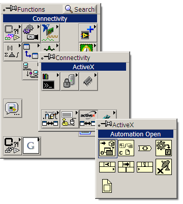

En el diagram, "function palette", "communication", "activeX" :

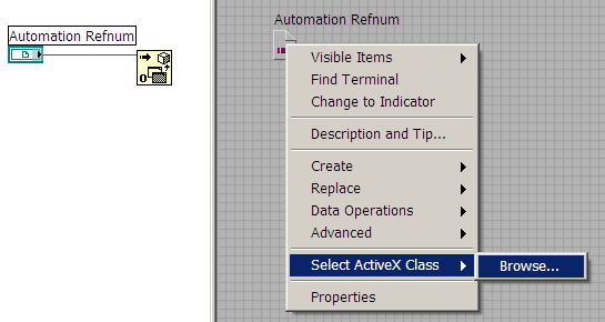

Luego en el front panel, pincha en el control "Automation refnum" y selectiona tu activeX :
Los siento mi español esta bastante limitado, espero que eso ta ayudara 😉
