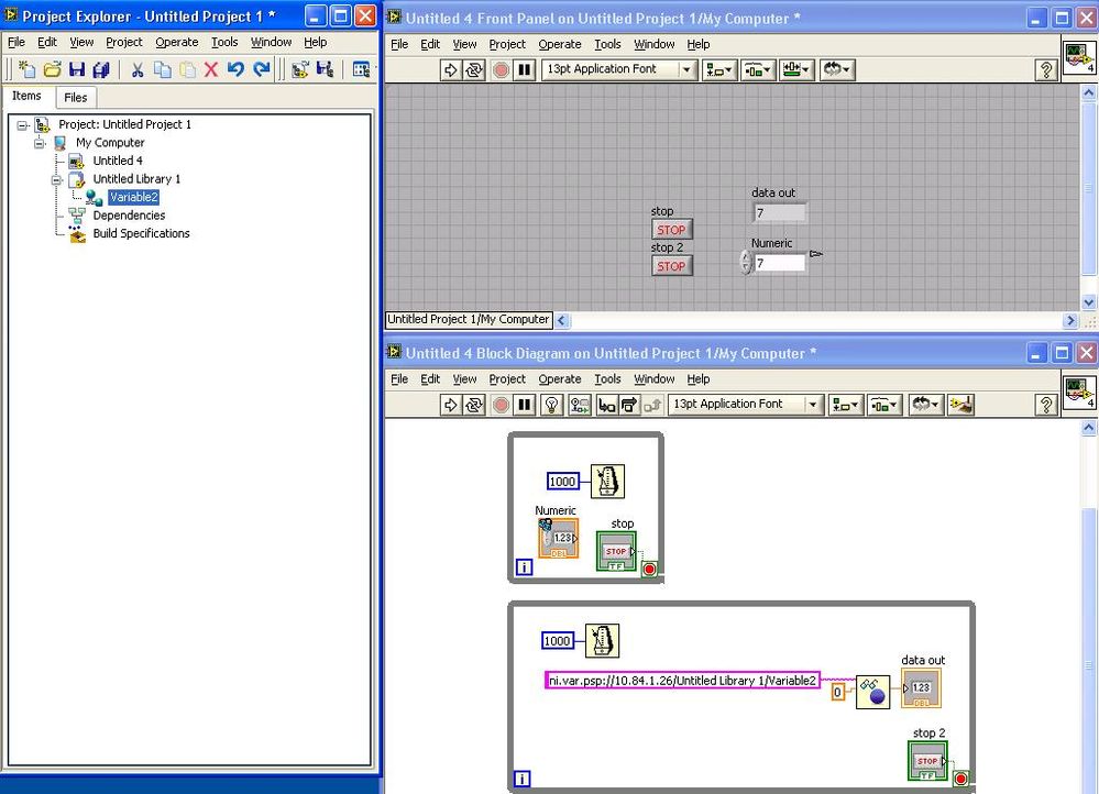

Je cherche à accéder à une variable partagée sur le réseau connaissant sont url. Je ne peux pas utiliser le constructeur de refnum de labview car l'ip de la machine est entrée par l'utilisateur dans une chaine de caractères. Je cherche donc à convertir un path/chemin de (ni.var.psp://192.168.0.2/RT_variables/testbool) que j'ai sous forme de chaine de caractères en refnum pour entrer dans le vi "Lire une variable partagée".
J'ai tenté l'énumération des variables avec l'outil search, mais ma variable n'est pas visible, alors que j'y accède quans elle est configurée en dur dans le vi.

Dans un premier temps, il va faut déployer la variable testbool dans le moteur de variable partagé, ceci à l'aide du projet LabVIEW. Puis vous pouvez directement câbler la chaine de caractére : "ni.var.psp://10.84.1.26/Untitled Library 1/Variable2" sur l'entrée "refnum in" (sous LV 2009).
