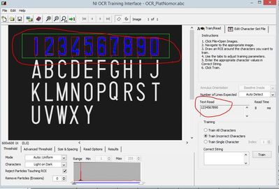

Hallo,
Ini adalah contoh percobaan pengenalan karakter dengan OCR. Percobaan ini dilakukan dengan gambar yang sebelumnya sudah tersimpan di komputer. Lalu diolah dengan NI Vision Assistant. Caranya bisa seperti berikut.Gambar yang akan dijadikan datatest dan dataset pengenalan karakterGambar yang akan dijadikan datatest dan dataset pengenalan karakter
NI Vision assistantNI Vision assistant
NI Vision assistant : color plane extractionNI Vision assistant : color plane extraction
NI Vision assistant : RGB to GrayscaleNI Vision assistant : RGB to Grayscale
NI Vision assistant : OCRNI Vision assistant : OCR
Proses pelatihan pengenalan karakterProses pelatihan pengenalan karakter
Contoh hasilContoh hasil
Demikian, semoga dapat membantu. File terlampir.

thanks gan, saya pelajari dulu, maksudnya OCR itu apa ya gan ?

Optical Character Recognition, Mas Atep.
