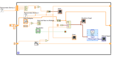

Permisi suhu.. mau nanya, untuk penggunaan filter pada Labview saya mengalami kendala.
Saya mencoba memfilter sinyal random menggunakan filter digital bawaan labview.. @_@ dah puyeng...

Jika dilihat dari gambar anda ingin melakukan filter lowpass secara realtime saran (dilakukan setiapkali loop berjalan), saya sarankan tidak menggunakan express vi tersebut untuk melakukan filter karena VI tersebut cocok digunakan jika data sudah ada semua (post processing).
Anda bisa menggunakan fungsi filter Ptbypt

Bisa dilihat pada gambar dibawah untuk implementasi lowpass filter dengan Butterworth Filter PTByPt.vi
