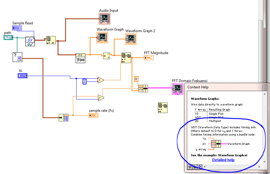

1. bagaimana cara memilah data frekuensi seperti pada gambar ini
ini hasil dari FFT saya, lalu saya ingin memilah milah misalnya dari 20-100 hz, 100-200 dst. kemudian hasilnya akan diolah dengan octave band lalu hasil pemilahan tadi disatukan dalam graph batang

1. Saya sekilas melihat isi block diagram nya, mungkin mas bisa pakai Subset Array untuk memilah range data yang diinginkan lalu diolah kemudian dari situ

1. Output dari cluster langsung saya cob array subset kok error ya,  saya agak kurang paham juga

1. Iya mas tentu akan error karena output cluster tentu berbentuk cluster sedangkan fungsi subset array expect inputnya berupa array, jadi salah satu yang bisa lakukan adalah membuat ulang cluster tersebut. Jika mas lihat, cluster ini terdiri dari tiga elemen mas seperti pada gambar,
nah kita bisa coba bermain di array nya, misal saya modif seperti demikian
Peringatan: Subset Array yang saya gunakan pada contoh ini hanya digunakan untuk memotong nilai array pada indeks subset array yang digunakan, misal jika ditulis 30, maka subset dimulai pada indeks 29 array dan untuk input 60 maka subset dimulai pada indeks 59, karenanya pasti pada FFT Domain Frekuensi 3 pasti memiliki grafik sebagian kecil dari grafik FFT Domain Frekuensi 2

1. sudah saya coba menggunakan array subsetnya, memang data graphic yang diambil dari pembatasan pemberian nilai indexnya, namun hasil frekuensinya dimulai dari 0 kembali, sedangkan seharusnya tidak.

1. Iya mas, ini berkenaan dengan teknik yang digunakan saat memotong array yang kita gunakan. Secara tidak langsung kita memotongnya dan mengembalikannya pada index 0 kembali. Mas coba bisa pelajari ya bagaimana kita bisa meletakannya di indeks yang mas inginkan. Hint nya di bisa belajar di example main graph and array
