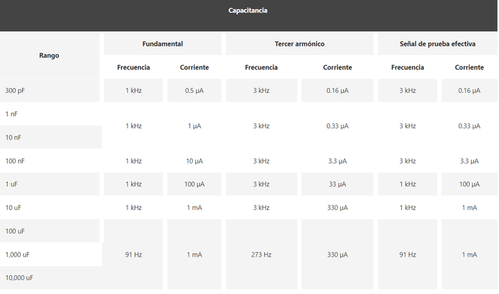

abro este hilo en base a la pregunta que nos lanzó ayer Raimon en la reunión del grupo de usuarios: ¿Cómo mejoro el tiempo de adquisición del DMM al hacer la medida de capacitancia?

he estado investigando un poco más en detalle la documentación del driver, y he encontrado que el NI DMM utiliza los siguientes valores por defecto de tiempo de apertura en función de la frecuencia fundamental del tono que utiliza para hacer la medida de capacitancia:
:https://www.ni.com/docs/en-US/bundle/ni-dmm/page/dmm/aperture_time.html
Para un tono de 91 Hz, el tiempo es de 270.22ms mientras que para un tono de 1kHz es 31, 39ms, casi 10 veces menor.
A su vez, la frecuencia del tono que introduce depende del rango de condensador que se le indica al driver que se va a medir:
https://www.ni.com/es-es/support/documentation/supplemental/06/capacitance-and-inductance-measuremen...
Por lo tanto, se podría comprobar si realmente variando el rango del condensador varía el tiempo de medida.
Teniendo en cuenta que el driver hace dos medidas (tono fundamental y tercer harmónico) para calcular la C , tiene pinta que el tiempo de medida que os daba (~700ms) se debe a la configuración de 91Hz (2 * 270 ms= 540 ms teóricos)
