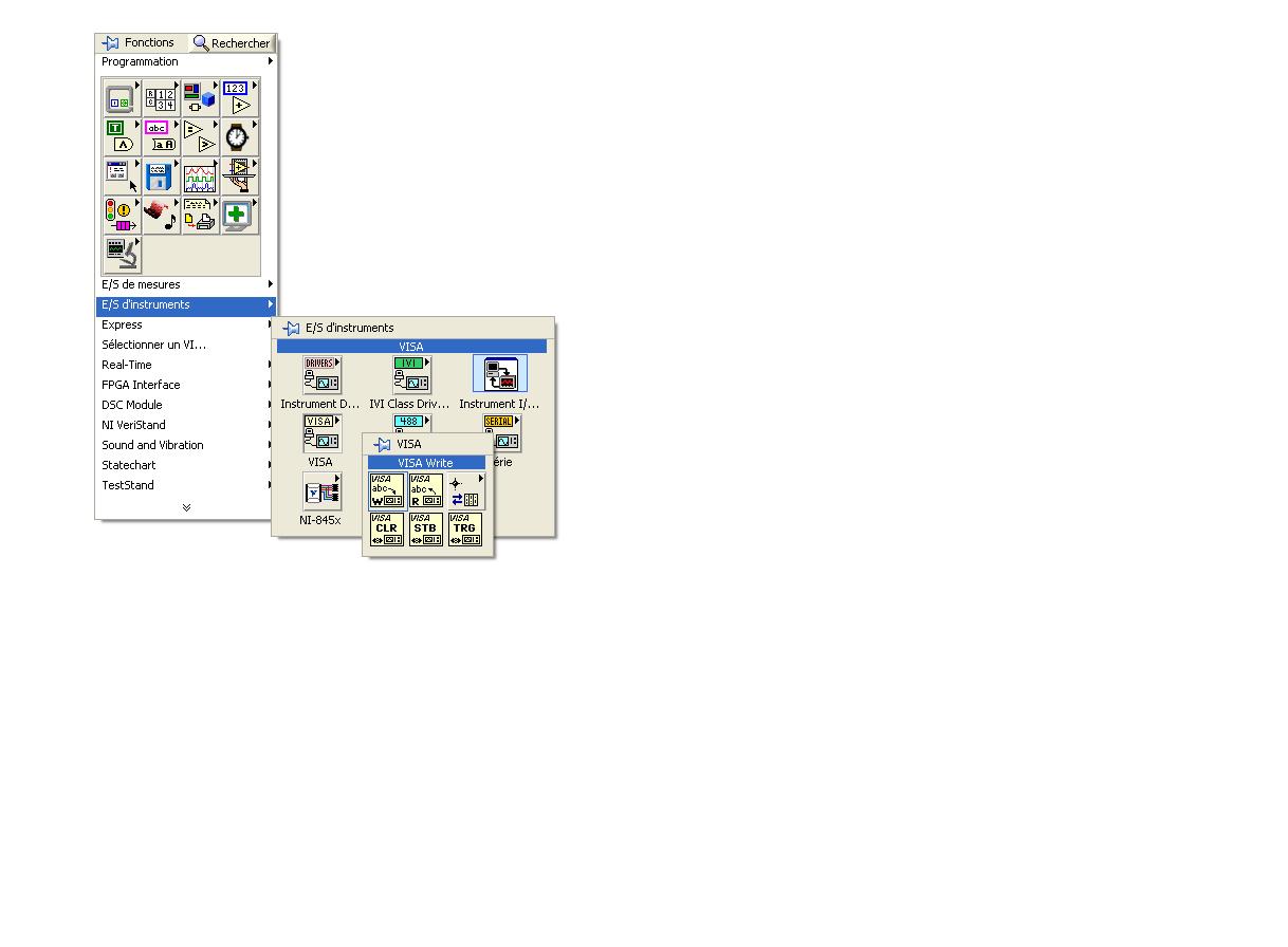

Je n'ai que peu d'expérience avec LabView et j'ai démarré un projet où je dois communiquer avec un instrument. Cet instrument est connecté par USB mais il s'agit d'un port COM virtuel.
J'ai utilisé "Instrument I/O Assistant" pour créer mes fonctions et les tests de communication que j'ai fais depuis l'Hyperterminal sont concluants comme ceux que j'ai fais sous LabView (j'arrive à envoyer une requête à l'instruement et récupérer sa réponse).
Il arrive parfois que je n'arrive plus à communiquer et j'obtiens le message "The ressource is valid but VISA cannot currectly access it". J'arrive parfois à relancer la communication mais sans trop savoir exactement ce qui s'est passé. Ces problèmes sont encore plus fréquents depuis que j'ai ajouté 2 autres "Instrument I/O"...

Bonjour,
Merci d'avoir posté votre question sur le forum de National Instruments.
L'utilisation de plusieurs d'instruments I/O dans la même boucle n'est pas judicieuse.
Si vous communiquez en VISA, je vous conseil d'utiliser des outils tels que VISA WRITE où vous ecrivez votre commande et communiquer l'adresse de l'appareil avec qui communiquer. Et Utilisez VISA READ comme recupérer des données.
Vous avez les même outils de communication en GPIB ou SERIE.

Merci pour cette réponse. J'ai bien pris note qu'il est préférable d'utiliser les fonctions VISA que d'utiliser "Instrument I/O Assistant".
Cependant, je rencontre toujours des problèmes pour accéder à l'appareil - Ressource valid but VISA cannot currectly access it.
Que j'essaye le code de mon 1er message en utilisant 1 seul "Instrument I/O Assistant" aussi bien que celui que je vous joins, j'ai toujours la même erreur.
Il semblerait que le port ne s'est pas fermé correctement lors de la dernière utilisation, faut-il fermer le port utilisé avant de l'ouvrir?

Vous avez bien configuré tout vos port sous MAX. Faite attention à leurs noms.

Je pensais qu'il ne fallait utiliser MAX que quand on utilise une carte NI.
Vu que ce n'est pas mon cas, je pensais tout configurer depuis "Instrument I/O Assistant"...
Quoi qu'il en soit, en utilisant MAX, j'ai vu 2 ports COM ayant le même numéro... Je selectionne le bon et j'arrive, depuis le "Test VISA Panel" à communiquer avec mon device. Mais quand j'execute mon simple code, j'ai toujours mes mêmes soucis.

Bonjour,
Mon code fonctionne maintenant convenablement...
Comme je le disais hier, j'avais 2 ports ayant le même numéro (depuis Hyperterminal & MAX). J'ai changé de n° de port et rebooter le PC.
Depuis, je n'ai plus de n° en double et l'ouverture du port se fait maintenant convenablement. J'ai juste des soucis de communication à régler mais rien de grave.
Je ne sais pas si c'est parce que le n° de port utilisé était "élevé" (9) ou bien une histoire de port COM virtuel... Quoi qu'il en soit, problème résolu.
