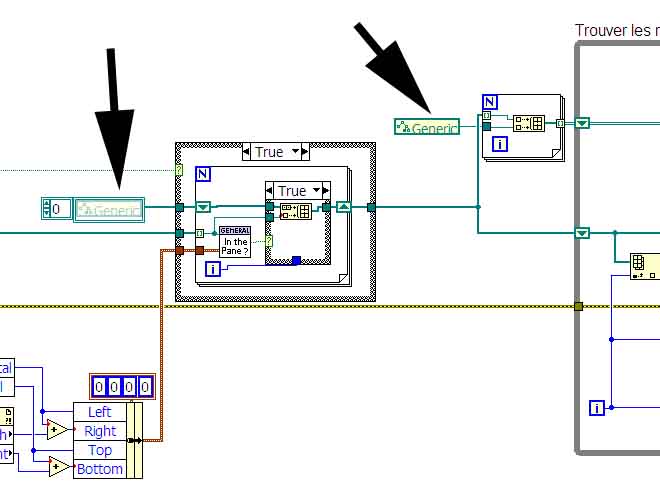

I modified Get All Controls reference.vi (http://zone.ni.com/devzone/cda/epd/p/id/2902) and it is working fine in LV8.6.1.  With LV2009, I obtain wire class conflict (for the references).
With LV8.6.1
 With LV2009
I tried to type cast (To More Generic Class) but it is not working, someone have an idea to solve the problem?

Accepté par l'auteur du sujet J-M
J'ai réglé le problème en travaillant avec des références génériques (j'aurais sans doute dû faire avec la version 8.6 mais cela fonctionnait en utilisant des références "control")
