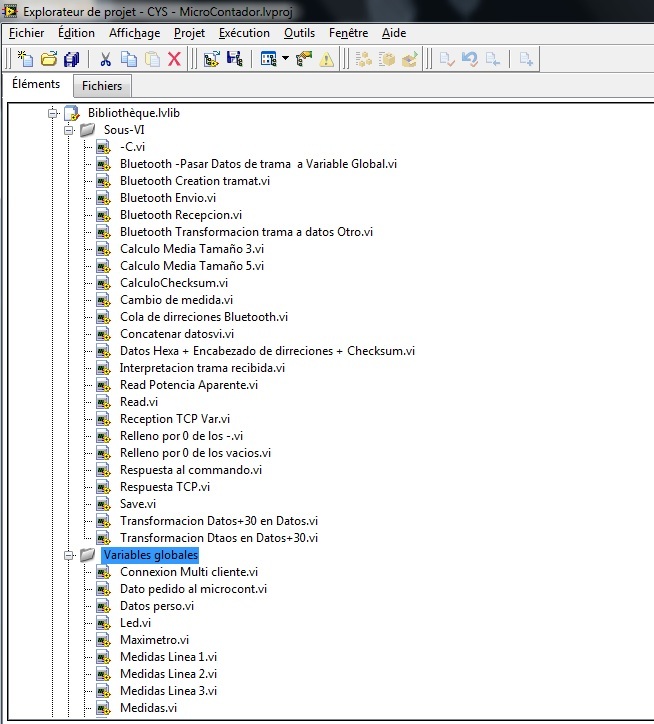

Avez vous créer un bibliothèque, notamment pour faire appel à des variables partagées? Pourriez vous faire une copie d'écran de votre explorateur de projet?

Je commence a penser effectivement que le problème vient de la bibliothèque. Sur la copie les 2 premiers dossiers “Sous-VI" et "Variables globales" sont les VI que j'ai créé, le troisième sont les dépendances crées que j'ai essayé d'inclure dans la bibliothèque mais ce n'est peut-être pas la solution.

Pourriez vous étendre vos 2 sous-dossiers pour que je vois quels sont les VIs à l'intérieur?
Autre question, pourquoi avez vous mis l'ensemble de votre projet dans une lvlib?

La nécessité de faire une bibliothèque s'est posé au moment de créé l’Exe si je me souviens bien ( c'est un projet de stage qui date de 3 mois), c'est peut-être une erreur de ma part.
Sinon voilà la capture des 2 dossiers.

Vous n'êtes effectivement pas obliger de faire une lvlib pour faire un exécutable...
Essayez de l'enlever et de reconstruire votre application pour voir ce que ça donne.
