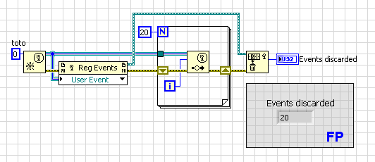

Après avoir lu l'article de Craig_S, j'ai fait un petit test.
(ne peut être réalisé que sur LV2013 car j'utilise la fonction "Flush Event Queue")
le voici :
Cela montre bien que la Pile dynamique est créée par le Noeud "Register for Events".
Dès l'Enregistrement on peut placer sur cette Pile des Events ... que je supprime ensuite "pour voir combien il y en a".
20 générés, 20 sur la Pile et 20 supprimés.
Tous ceci sans aucune Structure_Event sur le BD.
