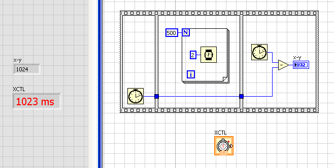

Pour mesurer la durée d'exécution d'un code (comparaison avec un autre code)
c'est toujours la même galère :
on place le dit code dans une boucle For, histoire de lui faire faire "10.000" loop
une structure séquence, 2 "tick count", des fils, une soustraction, un indicateur ...
voici un petit XControl qui facilite la chose.
on le dépose simplement à côté de la boucle For (ou même à l'intérieur), et il donne la durée, tout pareil.
à l'intérieur de ce XControl ... franchement, c'est tout bête.
comparaison entre la bonne vieille méthode et ce xctl

bonjour Luc.
Je suis en train de "revoir" le code. Même résultat, juste "une autre façon".
Une des 2 structures case est inutile, et je vais utiliser une while au lieu d'une rétroaction.
Teste avec celui que j'ai posté (le résultat sera de toute façon le même)
et dis moi si les résultats obtenus sont ok.
le code ? bah, rien de bien chinois.
Le truc c'est que j'utilise la capacité du xcontrol à détecter le "run/stop" du vi.

Pourrait-on imaginer une option du Xctl où l'on choisit une fréquence de rafraichissement pour voir le compteur s'incrémenter pendant l'exécution ?
oui, c'est peut-être possible (pas certain) ... je regarderai à ça.
- Comment qu'on fait si on veut benchmarker une partie du code, et pas son intégralité ? Ou juste un sous-VI ?
- Comment qu'on fait si on a plusieurs benchmarks indépendants dans un VI ?
Ce n'est pas l'objectif de ce xcontrol ...
son objectif n'est pas d'être un outil "full options", mais uniquement de mesurer le temps d'execution du vi propriétaire.
Son utilité se place dans le cas d'un benchmark "global". (le cas typique est un bout de code dans une for)
mais ... si tu veux "un truc" tout propre et tout facile pour faire ça (voir le fichier joint)
C'est un polymorphique qui fonctionne "pas paire" et qui offre 4 paires possibles (bue, green, purple, red)
Ci-dessous une capture pour "montrer" l'utilisation.
Un XCtl s'exécute en continu, même en éditant un bout de code, alors que le principe même du benchmark relève de l'exécution.
Bien évidemment !
Le principe de ce xcontrol n'est pas de 'l'utiliser" en mode édition, mais bien d'utiliser ses propriétés en mode exécution.
En mode exécution, le xcontrol à la capacité de détecter le start/stop du vi, et donc de mesurer le temps entre les deux.
