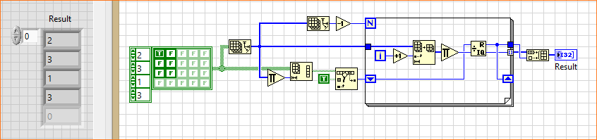

voici un code qui te mermet de faire une recherche sur un Tableau comportant un nombre quelconque de dimensions (ici 4)
Le Tableau de sortie te donne les "coordonnées" du 1er élément trouvé.
Si le 1er élément du tableau " result " = -1 ... alors l'élément recherché n'existe pas.
ci-joint code LV2014

Sympatique ce code.
Pour l'améliorer, je mettrais ta boucle "FOR" dans un case, qui permettrait de sauter cette partie de code en cas de "-1" en sortie de recherche, évitant de perdre du temps pour rien, en cas d'appel récursif :).
Et pour faire une recherche multi-élément, il suffit de mettre ta fonction rechercher dans une boucle while avec l'offset de départ en registre à décalage.
Cf pièce jointe 😉 histoire de complexifier le code de Ouadji XD

Sympatique ce code.   merci    Smiley heureux
je profite du polymorphisme des fonctions "Reshape Array" et "Array Size"
oui ... la strucure Case pour bypasser directement en cas de "-1" ...
J'y avais pensé   ... j'ai conservé le code "sans" pour "faire au plus simple"
Mais je suis d'accord ... une structure Case "en plus", c'est mieux.

Attention ... je viens de m'en apercevoir ...
mon code ne fonctionne que si la dimension du Tableau est > 1 !   (pas de limites supérieures, mais n > 1)
Pour pouvoir accepter n=1, il faut prévoir du code de "test" (test et structure Case) .. et si n=1, passer sur la fonction "Search D Array" seule.

négatif ...
impossible de résoudre le cas de " n = 1 " avec une Structure Case.
On tombe sur un soucis de polymorphisme !!!  Donc mon code n'est valable que si n > 1
Ceci dit, je ne vois pas bien comment on pourrait (avec LV) injecter des Tableaux de tailles différentes à l'entrée d'un code.
Donc si on a un Tableau à une seule dimension ... on le sait à l'avance ... et on utilise la fonction Search 1D seule.
