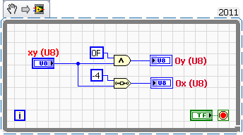

Bonjour,
si personne ne me donne de réponse à ma question précedente,
je peux avoir recours à cette solution :
comment couper en deux un nombbre hexadecimal : exemple       8F    en  entrée et 8      et       F sur 2 sorties différentes
merci

Est-ce que vous avez besoin de sorties numériques ou des sorties en chaine de caractère peuvent faire l'affaire ?

merci pour ces reponses rapides
j'ai besoin d'avoir une valeur hexa que je convertirai en décimal
Comme l'a expliqué Eric C dans l'autre sujet, dans LabVIEW il n'y a pas de conversion de nombres entre hexa, binaire, décimal ou octal. Dans tous les cas le nombre reste le même, il s'agit juste d'options d'affichage dans les indicateurs.
Sinon, il y a ça aussi qui a l'air de fonctionner :

Merci, je commence sous labview est en effet, je n'avais pas compris cette phylosophie,
je pensais que des 101010001 etait des binaire , 5F2D des hexa ............
