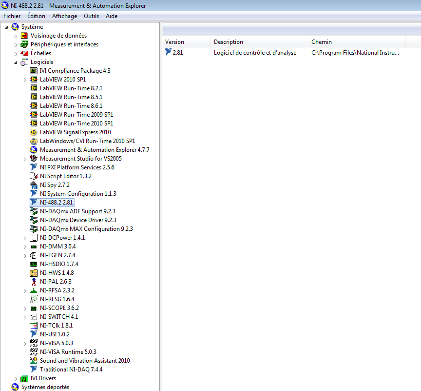

Voilà ce que j'ai quand je clique dans l'onglet logiciel et quand je vais sur le menu demarrer dans le dossier NI488

Ca peut venir de là. De mémoire, VISA ne reconnait que les périphériques séries enregistrés à une adress bien précise dans l'éditeur de registres de windows. Certains périphériques propriétaires sont enregistrès à des adresses différentes. Ce peut ête le cas de cette carte Agilent.
J'avais souvenir d'une KB expliquant la marche a suivre pour enregistre manuellement une carte Serie dans VISA (en recherchant dans la base de registre et en éditant visaconf.ini). Le problème pourrait être le même avec votre carte:
Using NI-VISA to Communicate with Third-Party Serial Card
http://digital.ni.com/public.nsf/allkb/7691827728AF681886256F270057337B?OpenDocument
Ceci étant dit, comprennez bien que si ce souci est la cause de votre problème, cela signifie que la cate n'est pas officiellement supportée et que, par extension, tous les problèmes que vous pourriez rencontrer en farfouillant dans le registre ou en éditant le fichier de config de VISA sont de votre propre responsabilité (et le souci peut aussi avoir une tout autre cause).

bonjour j'avais pas encore répondu, mais mon sentiment était le même que Naity : la carte n'est pas compatible VISA
Peux-tu faire le test avec une carte compatible ou une carte NI?
