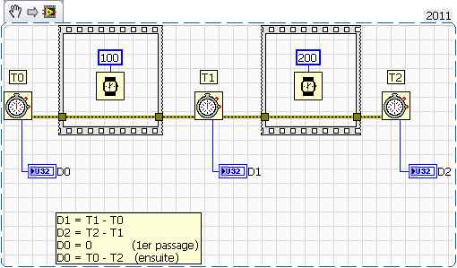

Pour mesurer la durée d'execution, j'en ai eu assez de :
- cabler les structures séquences avant et après
- encore et toujours cabler la soustraction
- avoir un cable qui traverse tout mon BD
donc, j'ai fait ceci :
ça se place où l'on veut et ça donne le temps écoulé depuis le dernier appel.
le VI :
la démo :

salut à toi! Merci de partager ton code (et tes idées). Un vi très utile. Je pense que beaucoup de développeurs possèdent le vi dans la user.lib de l’entreprise. Pour les autres, le partage est une bonne chose.

Bonjour,
rien de grave mais deux petits soucis
il n'y a pas de reinitialisation du vi memoire D0=0 la premiere fois, ensuite plus jamais
en cas de depassement ( la on joue de malchance )  Tn+1 peut se retouver < à Tn  et Dt<0 pas tres grave mais
ça peut surprendre
ça peut être resolu en transformant ton vi en FGV
aucune importance ... essaye !
aucune importance
même si Tn+1 est < à Tn ... la soustraction sera positive (on travaille avec des U32, pas des I32)
Il y a déjà eu un débat sur le sujet ... Dt reste toujours positif.
mon VI est déjà une FGV dans son fonctionnement ... une FGV avec un GET/SET automatique.

oui, oui j'avais bien precisé que c'etait pas grave  Smiley clignant de l'œil
d0 c'est plus pour la philo
U32 effectivement je me suis pas arreté
Je dirais une FGV mono fonction Smiley surpris

non, non, pas mono fonction ... une vraie FGV, automatique et bicéphale. Smiley clignant de l'œil
le VI "Get" le temps ...
et en même temps ... il "SET" la sortie ... sur "temps - temps précedent"  Smiley tirant la langue

Pour le D0 ...
le top du top serait d'avoir ici la "technologie" Xnode.
et de remettre à zéro l'entrée <si et seulement si> la sortie est connectée à un indicateur.
ça, ce serait la Rolls !
(le tout avec un "passage" totalement polymorphic pour le flux, pas uniquement un cluster d'erreur ... xnode aussi ça)
