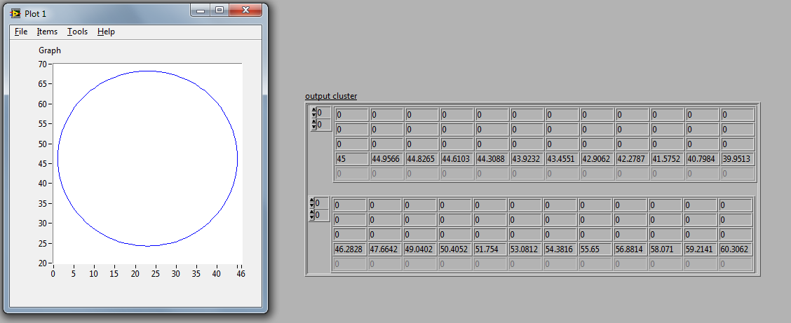

Dans mon VI il y a une partie Matlab qui trace 4 cercle :
for m=1:4
  xe(m,: ) = R(m)+cos(alpha)*xc(m);
  ye(m,: ) = R(m)+sin(alpha)*yc(m);
end
Si j'écris : plot (xe(m,: ),ye(m,: )) dans la partie Matlab, quand je lance mon VI il me trace bien 4 cercles dans une nouvelle fenêtre.
Maintenant, j'aimerais que mes xe et mes ye (mes cercles) apparaissent sur ma face-avant et non dans une nouvelle fenêtre. Pour ça j'ai essayé d'utiliser Graph XY mais ça ne fonctionne pas (je pense que c'est parce que xe et ye sont tous les 2 en 2D).
J'aimerais donc trouver l'équivalent de la fonction plot de Matlab mais sur Labview. Quelqu'un peut m'aider ?

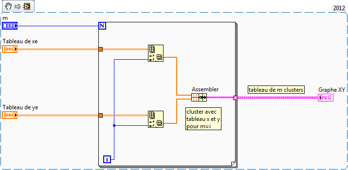

Bonjour,
Peut-on avoir un bout de code d'exemple ?
En soi, le but est d'indexer les 2 tableaux xe et ye, et d'en faire un tableau 1D de taille 4, chaque élément étant une cluster de deux tableaux 1D (chaque couple (xe,ye)). C'est à partir de cela qu'on trace un graphe XY 🙂

Bonjour,
C'est quelque chose comme ça qu'il faut implémenter...
Francis M

Voilà ce que j'ai tenté de faire dans un premier temps pour afficher mes cercles dans un graph ( en PJ):
(le but final étant de relier mes cercles à la place de sub_ed2)
en PJ, il y a aussi l'affichage de mes cercles avec la fonction plot de Matlab
