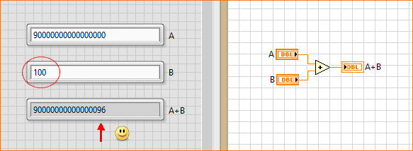

En effet, quand on additionne deux valeurs simple avec 20 décimales de précision (exemple 77 + 1), et bien je vous le donne en mille pour labview la somme ne fait pas 78 ..... -_- mais "77,999999999999999900".
Alors si quelqu'un peut m'expliquer le pourquoi du comment XD, car là je ne vois pas , et c'est plutôt problématique dans mon application.
Un petit exemple tout simple en pièce jointe.

Bon en creusant, ma première hypothèse serait la précision à 10e-20 que Labview ne sait pas gérer.
Je ne m'étais pas poser la question avant, vu que le champs permettant de spécifier le nombre de chiffre après la virgule n'est pas  borné.
Il faut en revenir à priori à la définition d'un "DBL" double précision ~15 chiffres significatifs......

Salut Michael,
Bienvenue dans le monde des nains de jardin, des trolls et autres farfadets  Smiley heureux
t'en veux une autre ? (une belle aussi)  Smiley clignant de l'œil
ceci dit ... je ne comprends pas pourquoi ???
en effet, les 3 nombres : 90000000000000000  ,  100 , 90000000000000100  sont tous les 3 parfaitement représentables sur 64bits. ( ici )
(signe / exposant / mantisse  - norme IEEE754)
90000000000000000 >IEEE754> =   0   00000010011   1111101111101000010111101101110010010000000000000000
100               >IEEE754> =   0   00000000000   0000000000000000000000000000000000000000000001100100
90000000000000100 >IEEE754> =   0   00000010011   1111101111101000010111101101110010010000000001100100
Il n'y a donc aucun problème particulier pour représenter ces 3 nombres sur 64 bits.
Alors pourquoi Labview, qui utilise cette norme IEEE754, et qui utilise bien les 64 bits nécessaires (DBL) ... n'y arrive-t-il pas ??
Je pense avoir déjà lu quelque chose à ce sujet ... mais plus moyen de retrouver l'info.
Un d'entre vous pourrait-il nous (ré)expliquer où se trouve le soucis à ce sujet avec LabVIEW.    Smiley indifférent

Le timeout (absurde) du forum NI m'oblige à reposter juste pour ceci :
document  intéressant sur le sujet de la représentaion des nombres en virgules flottantes et de l'arrondi inévitable. ( x )
J'en arrive (un peu) à la conclusion qu'il est illusoire, avec un DBL, d'obtenir une réelle précison au delà de 16 digits (significant et/ou precision digits)

Dans le cadre de la validation d'une transmission de données via interface radio, j'ai un critère d'erreur pouvant aller jusqu'à 10e-9.
Je voulais mettre le plus de marge possible par rapport à cela, car je venais de découvrir un arrrondi par défaut à 10e-6 qui me générait des erreurs non souhaitable.
C'est comme cela que dans la précipitation, j'ai pris une valeur arbitrairement grande, en me disant que cela n'aurait pas d'incidence sur le reste ......
