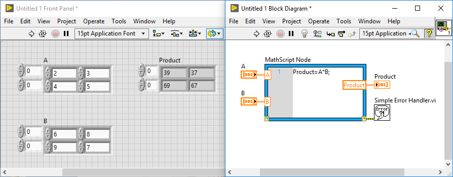

hola, necesito ayuda para realizar un programa que multiplique dos matrices y que el resultado aparezca en otra matriz que se llene de uno por uno multiplicando renglon x columna. si me pudieran ayudar muchas gracias.

hola! , lo que pasa es que no tengo ninguno, porque no he podido hacerlo me pidieron multiplicar 2 matrices en mathscript con labview

Viendo tu ejemplo, no recomiendo usar MathScript para realizar funciones que se pueden hacer directamente con LabVIEW, quiza usando el nodo Multiply.
Sin embargo, esto da el producto de dos matrices en MathScript:

Muchas gracias me a servido mucho, ultima duda habra posibilidad de que el resultado se muestre uno en el product en vez de llevarse todos a la vez? GRACIAS!

No entiendo bien la pregunta, pero la salida Producto es un arreglo. Puedes utilizar las funciones de Arrays para manipularlo como requiera tu programa.
