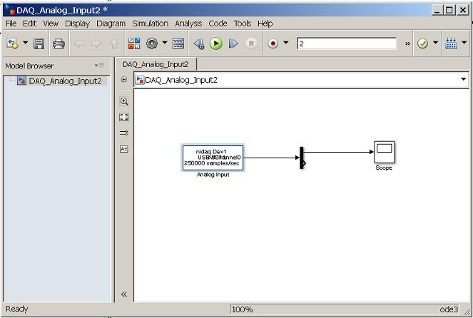

Hola, tengo un problema cuando trato de sacar datos con una placa NI USB 6211 usando el bloque Analog Output del Data Acquisition Toolbox de Simulink.
Conseguí adquirir con el bloque Analog Input, por lo que pienso que debería poder sacar datos de la misma manera con el bloque de salida. Éste es el modelo que funcionò correctamente y la configuración del bloque:
Sin embargo sigo obteniendo el siguietne error cada vez que trato de correr la simulación usando Analog Output:
Error reported by S-function 'sdaqao' in 'DAQ_Analog_Output/Analog Output':
To run in a hardware-clocked output mode, this hardware requires that at least
2 samples be queued using PUTDATA. You must pad your output with additional
samples to use PUTDATA, or use PUTSAMPLE instead.

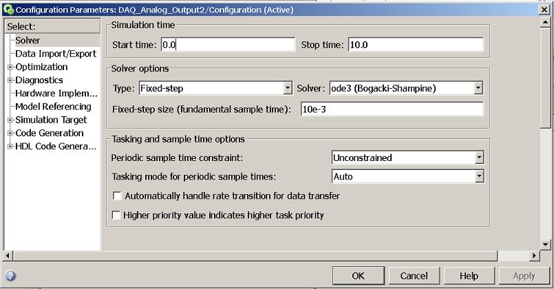

También intenté usando Analog Output (Single Sample), pero tengo problemas de temporización. Por ejemplo, genero un seno de alguna frecuencia pero en el osciloscopio veo otra distinta y la simulación no dura lo que yo seteé en el modelo.
Pude adquirir datos escribiendo código en la ventana de comandos, pero para mi trabajo necesito poder hacerlo en Simulink. Estoy trabajando con Matlab R2012b.
Estas son las imàgenes del modelo y su configuración:
Cómo puedo sacar datos usando el bloque Analog Output? Realmente necesito poder hacer esto, así que cualquier ayuda será muy agradecida.

Antes que nada, muchas gracias por tu respuesta. La verdad es que ya había leído el tutorial "DAQ in Matlab" y si bien me sirvió para entender cómo crear los objetos necesarios y cómo manejar la placa, no tuve buenos resultados con el método que propone para sacar datos por la salida anlógica en Simulink. Resulta que al hacerlo desde la Embedded Matlab Function veía salir la onda senoidal en el osciloscopio pero el tiempo estaba mal: Ni la sinusoide era de la frecuencia que yo había configurado ni la simulación duraba lo que yo seteaba en Simulink. Básicamente lo mismo que me ocurría al tratar de usar el bloque Analog Output (single sample).
De todas formas, hace poco (apenas dos días) me enteré que existía un bloque para trabajar en tiempo real que me sirvió para corregir este problema. Se puede descargar el blockset y leer acerca de él en:
http://www.mathworks.com/matlabcentral/fileexchange/3175-real-time-blockset-7-1-for-simulink
Por otro lado, encontré que de las funciones definidas por el uduario de Simulink el bloque Interpreted Matlab Function funciona mejor para esto. Luego, logré finalmente poder sacar los datos correctamente usando estos dos bloques y escribiendo los scripts en archivos .m en lugar de utilizando los bloques del toolbox.
Respondiendo a tu pregunta, usé el seno configurado en sample-based, aunque se la otra forma también funciona porque una vez que está definido el Step Time (y seteado Fixed-step en Configuration Parameters) ambos son equivalentes.
