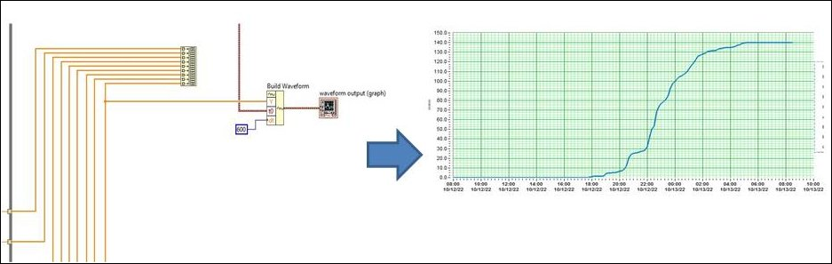

Estimados miembros de este foro tendrán una recomendación que indique como graficar varias señales en en un "waveform graph" incluyendo estampa de tiempo en eje x, con una señal no tengo problema utilizando un operador "Build Waveform" adjunto imagen del código y gráfica obtenida, pero requiero graficar 8 señales adicionales conservando la misma estampa de tiempo.

Necesitas crear un arreglo de waveforms, utiliza la funcion "build array"

Efectivamente Antonioo muchas gracias por tu sugerencia, el incluir una "array" de las nueve señales que incluyeran cada una un "build waveform" con su estampa de tiempo en el "item" "t0" resolvió el problema. Saludos
