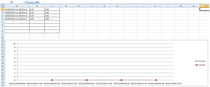

Como puede verse los controles numéricos Presión y Caudal simulan las variables leídas de los sensores, con el botón Tomar dato se toma la muestra en el instante deseado. Con esta estructura básica puedo enviar en tiempo real cada vez que se oprime el botón Tomar datos las lecturas a Excel usando el sub VI “Excel easy table”. El problema radica en que cuando labview envía los datos a Excel, estos llegan en formato de cadena, no números, lo cual hace que el Excel no pueda identificarlos y en la grafica que crea con los valores de la tabla muestra lo siguiente:
Se ve claramente que los valores de la tabla y la grafica no coinciden para nada (Caudal queda en 0 y Presión ni siquiera aparece), lo peor es que la hora de la grafica esta en cualquier valor.
La única forma de solucionar esto que encontré hasta el momento es, luego de que son exportados los datos a Excel ubicarme en la barra de formula de cada celda y apretar Enter, una vez hecho esto la situación cambia y la grafica queda como debería:

Ya que estas enviando a excel un arreglo de strings, es por esto que Excel no las reconoce como números; si envías tus datos como DBL ya no verás este problema.
Puedes ocupar el "Exel Set Cell Format" que usa el formato de excel; # para número, 0 para incluir un número y así sucesivamente o crear tu tabla sin el express VI "Build Table"
Si lo que buscas es hacer una gráfica; ¿porque no la haces directo desde LabVIEW? Puedes ocupar el Excel Easy Graph.

Esta sería la versión un poco más larga sin usar express VIs.
La opción corta, sería usando el Express VI de "build table" del primer VI y colocarel Set Cell Format posteriormente
