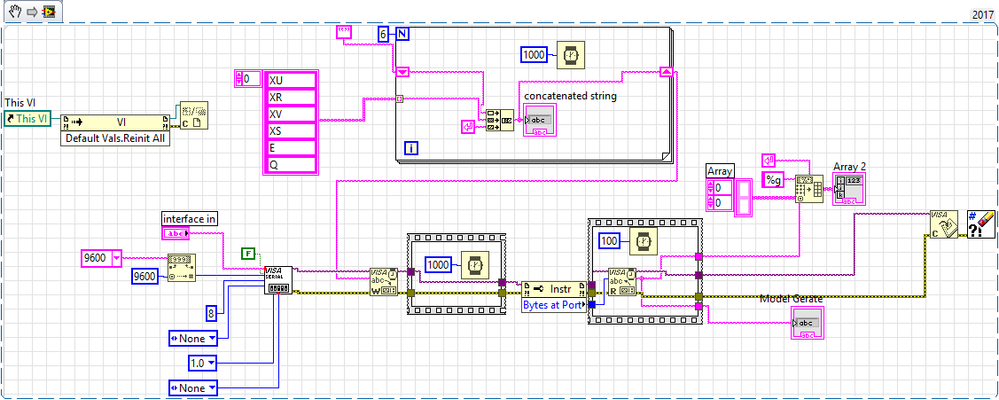

Necesitaria la ayuda de alguien en un problemilla que tengo. Les cuento:
Tengo un array constante (A) de, en este ejemplo, de 6 elementos que quiero enviar al puerto VISA serial. Esto funciona: el problema es que no se porque no recibe el array de salida (C) y Model geräte (C) completamente los datos....a veces recibe la respuesta de dos elementos, a veces de tres...etc... envia los 6 comandos pero no se muestran todos en el array de salida. La array constante (A), esta compuesta de comandos (Hex) que se envia al aparato y el recibe con al expresion !xxxx.
Puede alguien solamente guiarme en que estoy haciendo mal?Necesitaria la respuesta hoy si alguien es tan amable.
Muchas gracias por anticipadoArray constant to VISA serial.pngFront panel_array constant to Serial.png

Te recomiendo que envíes los comandos de uno en uno, es decir, envíes un comando y esperas su respuesta. A continuación con el siguiente comando, y así sucesivamente.

Lo puedes tener automatizado sin problema haciendo el envío de comandos de uno en uno.
Abres el puerto, envías un comando, esperas la respuesta, envías otro comando, envías la respuesta, .... al final cierras el puerto.
Para que lo haga automáticamente pones dentro del bucle que tienes en la parte superior la parte de escritura y lectura.

Muy buena idea lo de poner el visa Write y Read dentro del loop For, pero ya no se muy bien porque pero a mi no me funciona..Mismo resultado en el array de salida (Moel geäte /Array2).podrias darme alguna pista?GraciasSnippets Eloi_for loop.pngFront panel_array constant to Serial2.png

Te recomiendo dos cosas:
1.- Quita el Shift Register.
2.- En la salida del bucle activa la Indexación.
Suerte... moisan

Ahora funciona perfecto, pero en la salida (array "Model Geräte"), salen los datos pero todos en una fila.Osea que no existe el cambio de Lines (CR). Ya lo he echo en el concatenate string, pero no sale en forma de matriz. todo en una fila. No se que puede ser. Alguna idea?
Front panel_array constant to Serial_sin carry.pngSnippets Eloi_for loop2.png

Todavía tienes algún error en tu código.
Los datos que obtienes del Read tienes que sacarlos del bucle For porque en los indicadores únicamente visualizas la respuesta del último comando enviado. Te sugiero que actives Highlight Execution para ver los datos que vas recibiendo.
Al sacarlo del bucle utiliza el Modo Tunel Indexing para ver todos los resultados obtenidos.

Muchas gracias moisan.Aparte de lo que me indicaste lo que hice fué sacar del for loop el visaread y funciona perfectamente.
