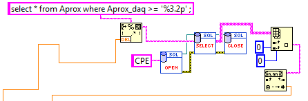

Buenos dias amigos, trabajo con labview 11.0 tengo un probelma sencillo pero soy principiante. despues de una serie de calculos realizados necesito redondear el valor resultante a un multiplo de 0,25. por ejemplo si el resukltado es 37,68 debería redondear a 37,75. si el resultado es 24,12 debería redondear a 24,25. Y así.
El problema está en que es muy dificil encontrar un función que realice esto, entonces cargué una base de datos con multiplos de 0,25 desde el 1 hasta el 100. sucede que llamo la base de datos para comparar el numero resultante con los numeros de la base de datos y escoger el inmediatamente mayor y solamente esta comparando el primer dígito. Por ejemplo al sistema entra como resultado de las operaciones 12,44 (se supone que debería resultar luego de la comparación 12,50) entonces me da como resultado de la comparación todos los mayores a 1. solamente compara el primer digito de entrada. Estoy utilizando la siguiente estructura para realizar la comparación con la base de datos.

Hola:
Creo que es más facil hacerlo multiplicando por 4, redondeando a entero y volver a dividir por 4 (ver figura adjunta).
Saludos...
