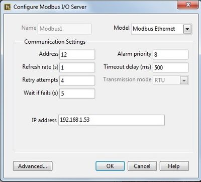

Hola moisan, te envio la imagen que estoy realizando con la aplicacion, estoy eligiendo Modbus ethernet con su ip 192.168.1.53 (ip del convertidor), y en adrress he puesto la direccion modbus de un medidor. esta bien?
0 kudos

La configuración de Modbus Ethernet está bien configurada, pero te indico lo siguiente:
En comunicaciones ModBUS hay tres posibilidades:
a)- Modbus serial: Va sobre cable serie
b)- Modbus serial over ethernet: Sería comunicación Modbus serial pero que va sobre soporte ethernet
c)- ModBUS TCP: Sería Modbus estrictamente por Ethernet utilizando también protocolo TCP que va por el puerto 502.
Tienes que ver tu convertidor Serial/Ethernet si realiza la conversión tipo b) o tipo c).
Indicarte que LabVIEW comunica según la versión c), es decir que obligatoriamente debe comunicar por el puerto 502 y asi debe de estar configurado el convertidor. Si el convertidor serial/ethernet funciona según b) no te va a funcionar el programa. Yo tengo un convertidor de este tipo (de Circutor) y trabaja como Modbus serial over ethernet.
Para asegurarte, puedes probar el programa Modbus Ethernet de http://www.aulamoisan.com/fuentes-labview que trabaja según el tipo b). Si logras comunicar es que tu convertidor trabaja sobre este tipo de comunicación.
A ver si te ayuda.

Hola Moisan, muchas gracias por tu apoyo, ya me salio.
