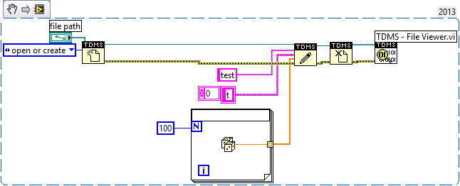

Hola Kuro mon
Añadiendo una opción adicional.
Te recomiendo que cuando hagas el ejecutable de tu aplicación e instalador. Incluyas el visualizador de TDMS (al ser un ejecutable, no tienes que tener la versión de desarrollo de LV instalada)
Con esto te ahorras el instalar herramientas adicionales que pueden ser dañinas para tu PC
Algo así...
Exito en tu aplicación
