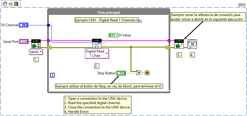

Buen dia para todos, le agradezco me puedan ayudar, mi problema es el siguiente: conecte un arduino uno con labview utilizando el modulo de LINX, cuando le doy RUN, en ocasiones se conecta a la primera vez pero en las demas solo establece comunicacion inconstante. Si le doy STOP, tambien se desconecta y al reanudarlo no hay comunicacion, debo cerrar todo y volver a iniciar Labview. Mi pregunta es como debo configurar el modulo de LINX para quela comunicacion siempre se establezca cada  vez que inicie el VI. mil grcias por su ayuda

Es posible que no estés abriendo y cerrando las referencias correctamente en tu programa, resultando así en que aparente no establecer la conexión correctamente después de ejecutarse tu VI. Por otro lado, recuerda no utilidar la opción de Abort VI, sino un botón de Stop booleano conectado a tu ciclo while principal. Te invito a revisar el tutorial de introducción a LINX con LabVIEW: https://www.labviewmakerhub.com/doku.php?id=libraries:linx:start para que revises que tu operación esté planteada correctamente.

Bueno corregi un error que tenia en la coneccion del STOP. Hasta ahí ya se conecta bien pero debo darle click nuevamente a RUN. Ahora cuando le doy STOP, se detiene el VI pero el puerto queda conectandose por momentos y hace que se active de igual manera los puertos del arduino que tenia activos antes de oprimir STOP. Mi idea es que no se puede activar nada por que lo que pretendo manejar son motores de proceso y podría oocurrir un accidente. >Te envio el archivo adjunto para que me ayudes y me indiques el error. mil gracias.

Un gusto saber sobre el avance de tu proyecto. Me parece que el incidente que reportas va relacionado con el flujo de datos del programa. Esto es, el orden en el que LabVIEW ejecuta el código. Así pues, añado un pequeño cambio al paso de stop que tienes en tu VI, para que lo pruebes y descartes ésta posibilidad.
