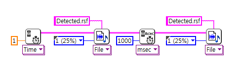

뿐만 아니라 디버깅 시 LCD 화면을 모니터링하지 않고 특정 조건을 만족할 때 소리가 나도록 할 수 있습니다. 아래 그림은 "Detected.rsf"라는 오디오 파일을 읽어와서 볼륨 크기를 25%로 출력하는 코드입니다.

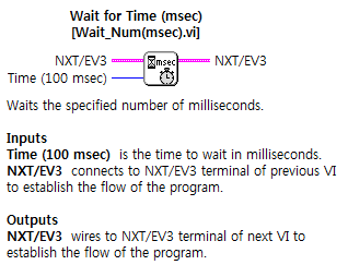

아래 그림은 "Wait for Time (msec)" API로 ms 단위로 시간 지연을 설정할 수 있습니다.
아래 그림은 1초 지연 이후에 "Detected.rsf" 오디오 파일이 실행되고, 1초 후에 다시 "Detected.rsf" 오디오 파일이 실행되는 코드입니다.
