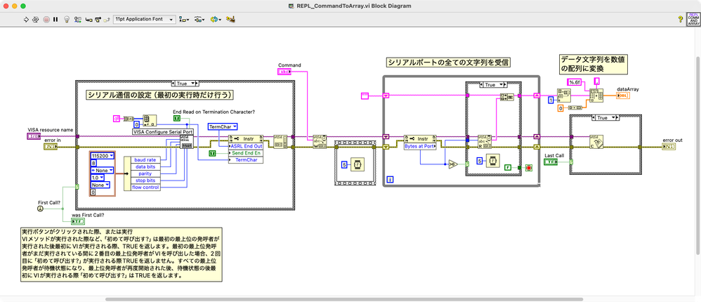

汎用サブVI "REPL_CommandToArray.vi" の紹介
「初めて呼び出す?」関数を使ってシリアル通信部分をケース構造の中に入れたこと、MicroPythonのREPL機能を使って関数名をコマンドとして送ってコンマ区切りの文字列データを受け取って1次元配列に変換したこと、Whileループでの使用を想定して最後の実行される時には通信を終了するようにしました。わざわざ汎用と書いているのはMicroPythonを使っていろいろなセンサーでデータ収録を行うときでも、熱電対の関数を参考にプログラムを書いていただけばそのまま使うことができると考えているからです。
