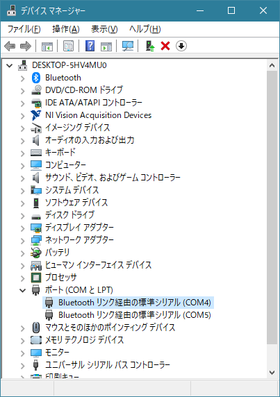

Windows側では「Windowsの設定 > Bluetoothとその他のデバイス」でM5StickCとペアリングする必要があります。Arduinoプログラムの中で"ESP32"という名前で通信していますので、ESP32とペアリングすることになります。
ペアリングに成功するとBluetoothリンク経由のCOMポートがあらわれます。
通信設定はプロパティでできるようです。
ここではデフォルトで9600bpsでしたが、VIでは115200bpsの設定でエラーもなく通信できていました。表示されるチャートを見ただけですが、10msec間隔で送られてくる24文字が受け取れているような雰囲気です。実際のところは通信速度に関しては少し調べないといけません。
