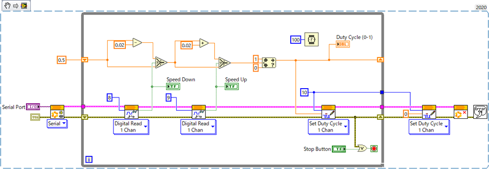

LINXのブロックダイアグラムは以下です。スニペットなので空のブロックダイアグラムにドラッグドロップで動くと思います。
+++++++++++++++ほぼ対応するArduino IDEのプログラム++++++++++++++++
(両方のボタンを同時に押すと停止する機能が追加)
const int DownButtonPin = 8;
const int UpButtonPin = 9;
const int analogOutPin = 10;
int TrainSpeed = 128; // value output to the PWM (analog out)
void setup() {
Serial.begin(9600);
pinMode(DownButtonPin, INPUT);
pinMode(UpButtonPin, INPUT);
Serial.println("SpeedControl_pullDown");
void loop() {
if(digitalRead(DownButtonPin)==1){
TrainSpeed = TrainSpeed -10;
if(digitalRead(UpButtonPin)==1){
TrainSpeed = TrainSpeed +10;
if((digitalRead(DownButtonPin)==1) && (digitalRead(UpButtonPin)==1)){
TrainSpeed = 0;
analogWrite(analogOutPin, TrainSpeed);
delay(500);
TrainSpeed=constrain(TrainSpeed,0,255);
//Serial.println(TrainSpeed);
delay(100);
