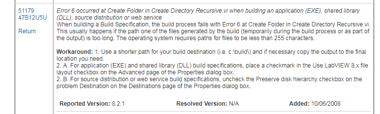

Labview的Path控件限制了路径长度为256,有没什么办法把这个限制加长,我要从其它地方读取文件的时候,遇到路径超出256了,被截断,就读取不到文件了!
已解决! 转到解答。

您好,
路径是不可以超出255个字节。不好意思,没有办法把这个限制加长。
LabVIEW 2019 Known Issues
