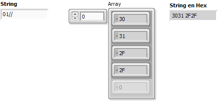

Pourquoi proposez-vous une methode si compliquee?  Deux possibilites beaucoup plus simple (pour String en Hex, choississez l'option "Hex Display"):
