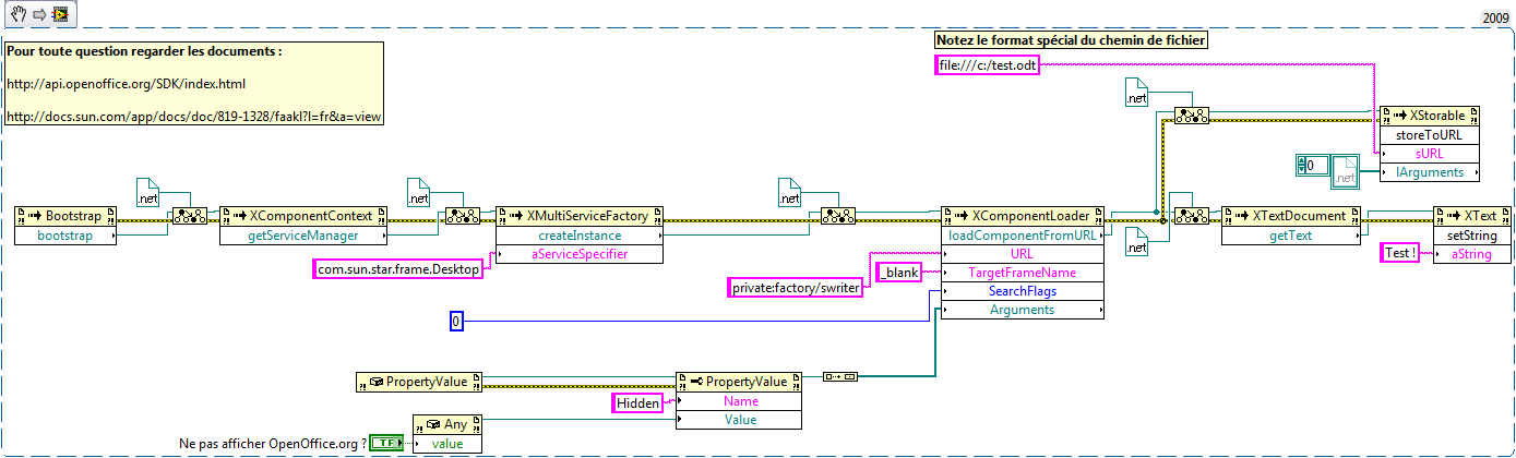

Bonjour,
Voila un exemple utilisant les fonctions .NET permettant d'utiliser OpenOffice.org Writer. Pour utiliser OpenOffice.org Calc il faut remplacer "private:factory/swriter" par "private:factory/scalc" et ensuite à vous d'utiliser les méthodes et propriétés pour réaliser ce que vous souhaitez. Je vous invite à vous rendre sur les sites suivants pour plus d'informations :
http://api.openoffice.org/SDK/index.html
http://docs.sun.com/app/docs/doc/819-1328/faakl?l=fr&a=view
Bien sur n'hésitez pas à poser également vos questions ici !
Da Helmut
Voir le profil de Maxime M. sur LinkedIn - View Maxime M.'s profile on LinkedIn
