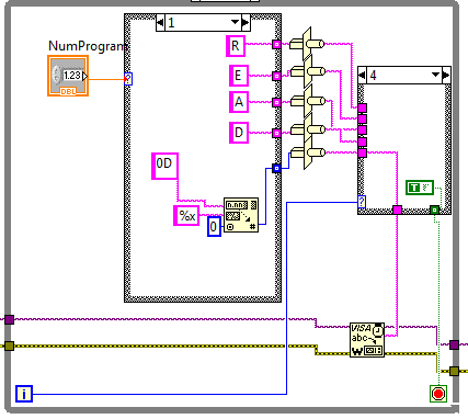

Buenas, estoy usando LabView 8.5 (soy principiante) y despues de guerrear y guerrear logré hacer algo de lo que necesito, pero igual necesito su ayuda.
Necesidad:
Estoy comunicando un robot CRS directamente desde LabView sin pasar por RobCom (que es el software maestro del robot), y viendo un lector del puerto serial veo que se envíanlas ordenes al controlador así: R E A D od--> Que es un ENTER.
Problema:
Logre hacer esto, pero enviando letra a letra, cuando lo que yo necesito es meter una cadena de caracteres y que automaticamente le separe letra a letra, incluyendo espacios, enters y todo eso. ¿Cómo lo hago? Todo tiene que enviarse como ASCII.
Como ustedes ven estoy enviando a lo malcriado cada letra.
Quisiera meter algo como:
READ
MOVG1
Z2
FINISH
Y que se mande letra a letra, incluidos los ENTERS y todas las lineas....
Ayuda please

Hola y gracias por responder, sí he intentado como me pones y o funka, lo que pasa es que el robot recibe letra a letra, osea:
R
E
A
D
ENTER
Una a la vez, no me entiende si le mando la palabra entera, ya lo he intatado, por eso quiero alguna función que de una cadena de caracteres me envie letra a letra, osea:
YO ESCRIBO:
READ
MOV G1
OPEN
MOV G2
SPEED 50
FINISH
Pero Labview me lo debe convertir a:
R
E
A
D
ENTER
M
O
V
G
1
ENTER
O
P
E
N
ENTER
Osea caracter a caracter....

Yo tampoco veo ninguna diferencia entre como estas mandando los datos y como te dijo Roberto, los dos mandan los mismos datos, pero resolviendo tu duda lo que podrias hacer es algo como esto:

Haber lo que pasa es que para que el controlador coga o entienda mi instruccion le tengo que dar letra a letra y sin ningun retardo porque es comunicacion asincrona... Osea yo ya me estoy comunicando con el robot, entonces estoy bien en lo que digo; ya lo estoy moviendo y todo....
Lo unico quiero saber es como escribir caracter a caracter.... Osea quiero saber como uno escribe HOLA, y se escribe en el puerto serial H, O, L, A..... más claro, como cambio un string en un array..... para luego mandar elemento a elemento
0 kudos
Mensaje 6 de 11
12.241 Vistas
Eso es lo que hace el codigo que puse, convierte el string en un arreglo y luego lo escribe uno por uno

Perfecto, ya con eso estoy completamente online con el robot... funciona lindo esto...
Muchas gracias por la ayuda y la atención dada!!!
