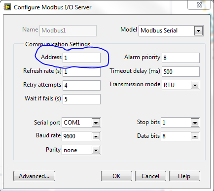

Hola d'Artagnan, para especificar el esclavo esto se hace desde el momento que configuras el I/O Server, basicamente necesitas configurar un I/O Sever por cada esclavo que tengas y ya este tendria sus variables.

5.700 Vistas
Si, esa parte ya la revisé. lo que pasa es que he generado variables en mi servidor maestro y otras en el esclavo con el mismo nombre, pero no he podido lograr que las primeras controlen o lean las del esclavo. No estoy seguro de que por puros nombres puedan enlazarse yo creo que existe una configuración mas pero no encuentro nada de ello. Ya lo has realizado?
