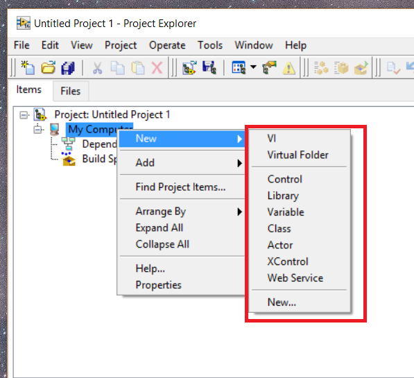

5.733 Vistas
PARECE QUE MI LABVIEW NO TIENE LA OPCION I/O SERVER.
