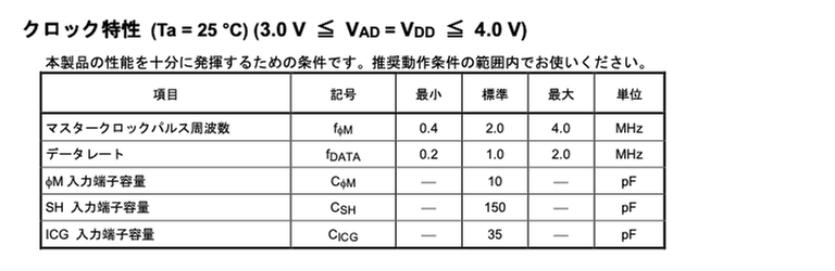

ラインセンサーTCD1304は仕様上最小クロックが800kHzなので200kHzのアナログサンプリングが必要です。ESP32のADCはそんなには速くなくて、20kHzが私が引き出せる最速でした。仕様外でも遅い方は余裕があるといううわさがありましたので、クロック80kHz / ADC 20kHzで動作させています。

私はマイコンが得意というわけでもないのでArduino IDEで扱えるという前提で、簡単にパルス生成ができて、精度が良くて高速なADC、16ビットで4000データぐらいを保存できるメモリが使えるマイコンを探していました。TCD1304の基本クロック(ΦM)は400kHzから4MHzで使います。ΦMパルス4個の間隔でデータが出力されますので、ΦMの1/4の周波数のパルスを作り、パルスエッジの割り込みでアナログ入力してデータを配列に書き込みたいと思います。

<<仕様書の5ページの表>>
