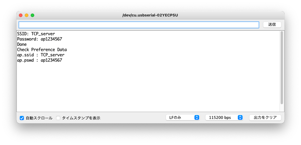

ESP32のWiFi設定方法を調べてみると、SSIDとパスワードはESP32のフラッシュ領域に自動的に保存されてしまうこと、文字列の長さが8文字未満のパスワードは使用できないことがわかりました。
TCPサーバーのプログラムを書き込む前に次のプログラム(ESP32_Set_AP_nvsPref.ino)を書き込んでアクセスポイントモードのSSIDとパスワードを記録します。
//Write SSID and Password of AP-mode to NVS Preference
//Upload and run this program and the SSID and password will be recorded in NVS.
//After that, when you use AP mode, you don't need to write SSID and password in the program.
//for example: WiFi.softAP("","");

ESP32にアップロードすると以下のようにシリアルモニターに表示されます。
その後、SSIDとパスワードをブランクにしたプログラムを書き込むと、実行時にフラッシュ領域に記録されたSSIDとパスワードでアクセスポイントが動作します。
