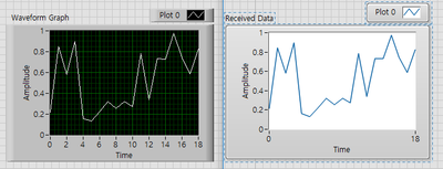

말씀하신 예제를 기반으로 설명을 드리면 Receiver에서 수신하는 Packet은 Sender에서 전송하는 데이터가 맞습니다.
예제로 제공하는 Sender 블럭다이어그램을 조금 수정하면 다음과 같은 결과를 확인할 수 있습니다.
좌: Sender, 우: Receiver좌: Sender, 우: Receiver
