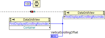

스크롤의 위치는 정확히 일치하지 않으나 Row 가 일치하게 할 수는 있습니다.

감사합니다 알려주신 RowIndex 프로퍼티로 해결했습니다.
.NET에는 스크롤 참조를 가져오는 프로퍼티가 존재해서 LabVIEW 안에서 여러 방식으로 접근해 보려 했으나 쉽지 않네요
