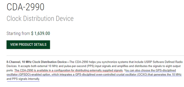

안녕하세요.
현재 USRP B210 2대, CDA-2990 1대를 가지고 있습니다.
USRP B210 Tx 2개 + USRP B210 Tx 2개 = 총 4개의 Tx를 사용하여 동시에 같은 신호를 보내려고 합니다.
하지만 USRP B210 간의 동기가 맞지 않아 수신측에서 Constellation이 깨지거나 한 점에 잘 모이지 않고, 계속 빙글빙글 도는 현상이 발생하여 두 USRP B210 사이 Sync를 CDA-2990을 이용하여 맞추려고 합니다.
CDA-2990에서 PPS, REF를 출력 받으면 되는 걸로 알고있는데, 혹시 CDA-2990 EXT 10MHz INPUT / EXT PPS INPUT 은 어디서 생성하여 입력해주어야 하는지 알고싶습니다.
외부에서 signal generator를 사용해야 하는 건지, 아니면 따로 입력을 주지 않아도 내부에서 자동으로 pps, ref를 생성해 주는지 궁금합니다.

https://www.ni.com/en-us/support/model.cda-2990.html
여기 설명을 보면, 기본적으로 외부에서 받아야 만 하지만(빨간 밑줄),  옵션으로 내부에서 생성할 수 있게 구매할 수도 있다(파란 밑줄)
라고 되어 있습니다.
아래의 구매 옵션 차이 같습니다.
외부 구성도는
https://www.ni.com/pdf/dspdf/en/ds-572
여기 문서의 3페이지를 참고해 주시고,
그림에서 10MHz는 PXI 시스템에서 가지고 있는 10MHz를 타이밍 보드 6647T 에서 꺼내어  CDA2990에 사용할 수 있게 되어있습니다.
PXI에는 비교적 정밀한 10MHz 가 있고, 이걸 사용해서 PXI, USRP 모두 동기화가 가능하다는 의미입니다.

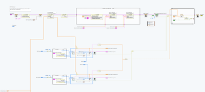

1. 그럼 따로 GPS Antenna 없이도 자동으로 생성하는게 맞는거죠?
2. 그리고 정말 죄송하지만 한번 더 조언을 구하고 싶은데, 현재 B210을 통해 동시에 4개의 PSK신호를 전송해야 하는데 ,
Labview의 예제 중에 [ USRP Tx Multiple Synchronized Outputs (PPS Trig) ] 를 사용하니 B210은 적용되지 않아서 아래 그림처럼 수정을 하였습니다.
- 수정사항 : 위 usrp 연결 부분 -> [ USRP Tx Multiple Synchronized Outputs (PPS Trig) ]에서 usrp 셋팅부분
                    아래 psk 생성부분 -> [ PSK Tx ]  예제 에서 PSK 신호 생성 부분
위 수정사항과 같이 각각의 부분들을 잘라와서 현재 붙여온 상태입니다.
하지만 실행시켰을 경우 아래와 같은 에러가 뜨고 바로 실행이 꺼지는 상황이 발생합니다.
혹시 어디서 잘못되었는지 조언을 한번만 해주시면 감사하겠습니다.
위 질문에 대한 빠른 답변 정말 감사드립니다.
0 포인트
5/7 메시지
2,434 조회수
죄송하게도 제가 컴즈가 없어서 해볼 수가 없네요.
기술지원 문의를 해보시는게 좋을 것 같습니다.
