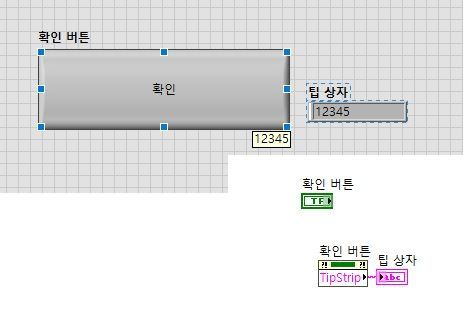

날짜: 11-03-2021 01:15 AM
랩뷰에서 [블라이언]에 [팁 상자] 안에 데이터가 있으면
마우스를 올려 놓으면 데이터가 뜨는데
그 뜨는 데이터를 문자열로 받아 올수 없나요 ?
랩뷰 ui아 뿐만 아니라 윈도우 상에 있는 것도 문자열로 받는 방법 있으면 알려 주세요
날짜: 11-07-2021 10:27 PM
이거겠죠?
날짜: 11-08-2021 05:47 PM
vi 안에 있는 버튼에 값 이 아닌
윈도우 상에서 다른 프로그램의 버튼의 데이터를 불러올수 없을까요 ?
날짜: 11-08-2021 08:04 PM
다른 프로그램에서 dll 같이 지원되는 라이브러리가 있으면 가능할지 모르겠습니다.
해봐야 알겠는데요?
