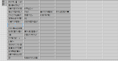

 병원같은데에서 쓰이는 차트다루는 코딩을 하려고합니다.
환자정보를 입력하고 엑셀에 옮기게 하는 것의 코딩부분입니다.
이제 환자가 두번 이상 방문했을 시 그 환자의 정보를 입력하여 과거 기록을 보려고 합니다.
엑셀 데이터를 받아 디스플레이 해보았는데 폰트가 깨져나옵니다.
1. 만약에 이름을 검색했을때 해당 이름에 관한정보가 전부 다 뜨게하려면 어떻게 해야하나요 ?
2. 일반 디스플레이 했을경우 글자가 사진처럼 깨져보이는데 어떻게 해결해야 할까요 ?

Excel 관련 RGT 라이브러리 쓰셔야 해요

RGT로 작업하여 데이터를 띄우는거까진 했는데
환자이름을 검색했을 때 검색값에 맞는 이름을 전부 디스플레이하는 것과 이름뒤에 오는 데이터들의 디스플레이 방법을 알고싶습니다..

위의 그림 처럼, 2차원 배열의 행/열을 뽑아내면 원하는 결과를 검색하거나 비교할 수 있습니다.

감사합니다. 만약 홍길동의 검색값이 2~10개일 경우 전부 디스플레이 하고싶은데 어떻게 하면 될까요 ?

코드 마지막에 "배열 인덱스" 의 길이를 늘려서  각각 인디케이터에 연결하면 됩니다.

제가 말하고싶었던 것은 홍길동이란 사람이 병원에 10번정도 방문햇을때 10번의 기록을 전부 불러오는 방법이었습니다.ㅠ

위의 그림처럼 검색의 조건이 조금 바뀝니다.

정말 답답했었는데 감사드립니다..
