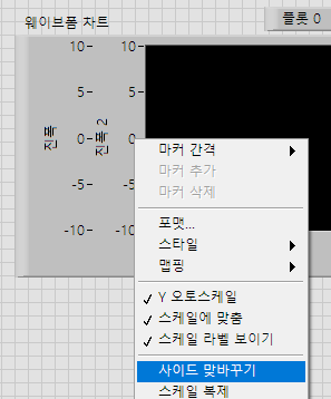

그래프에 데이터가 여러개 있을 때 데이터들의 범위가 너무 차이가 날때 한개의 y 축으로 데이터를 보이면 두 개의 데이터 그래프를 한번에 보기 어렵게 됩니다.
왼쪽 y 축과 오른쪽 y 축의 범위를 다르게 엑셀의 보조축 기능과 같이 설정이 가능할까요?

Y 축 위에서 마우스 우클릭, '스케일 복제' 하시고
복제된 스케일 '사이드 맞바꾸기' 하시고
플롯 범례에서 사용할 축 선택해 주시면 됩니다.

감사합니다.
